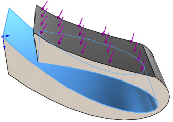

有一個新選項可針對在模擬的過程中本體或零件的面有區域需要互相接觸到時,進行自相接觸偵測。 自相接觸選項適用於非線性研究及執行大位移選項的靜態研究。
適用於 SOLIDWORKS Simulation Premium。
接觸組 PropertyManager 中,選擇自相接觸偵測
在模擬期間變形時,選擇可互相接觸到的面。 例如,如果您針對組 1 選擇面 1面 2,程式會將這些配對指定為偵測干涉的來源及目標圖元: 面 1 - 面 1面 2 - 面 2面 1 - 面 2
無貫穿接觸會套用到在變形過程中與自身接觸的面。
