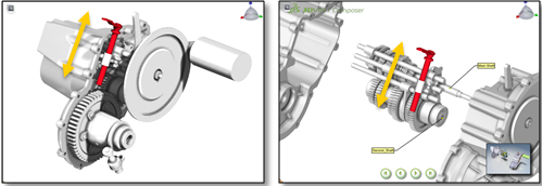

針對 SOLIDWORKS Composer 及 SOLIDWORKS Composer Player,您可以使用 Camera FOV 或 Camera Height 屬性在視埠屬性中指定視埠的縮放係數。
您可以控制視埠導覽器的攝影機高度,讓您可以在不同的視圖中以相同的比例工作。
