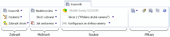

Možnosti panelu nástrojů jsou uspořádány do několika částí. Pokud je v okně Průzkumník dostatečný prostor, zobrazí se celý text dostupných možností. Když například při prohlížení vypočítaného kusovníku plně rozbalíte pravé podokno, uvidíte následující možnosti:

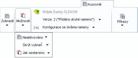

Jestliže je okno Průzkumník příliš úzké, některé z částí panelu nástrojů jsou podle potřeby zkráceny do plovoucích tlačítek. Klepnutím na některé z těchto tlačítek zobrazíte ovládací prvky dané sekce. Například:
Názvy částí se zobrazí pouze v případě, že je uživatelské rozhraní zobrazeno v kompaktní variantě.
Jednotlivé části se zkracují v tomto pořadí:
- Zobrazit
- Možnosti
- Příkazy
- Soubor

Obecné shrnutí:
- Část Zobrazit identifikuje prohlížený kusovník a umožňuje vám vybrat jiný kusovník a ovládat uspořádání seznamu souborů.
- Část Možnosti dovoluje kusovník aktivovat a vyladit jeho zobrazení.
- Část Soubor určuje soubor, jehož kusovník je zobrazen, a umožňuje vám vybrat verzi a konfiguraci souboru, kterou chcete prohlížet.
- Část Příkazy obsahuje tlačítka k provádění různých akcí v kusovníku.

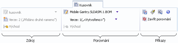

Klepnete-li na tlačítko Porovnat
v části Příkazy, rozložení panelu nástrojů se změní tak, abyste mohli vybrat kusovníky k porovnání.
