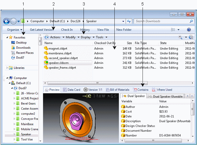

Při otevření úschovny SOLIDWORKS Enterprise PDM jsou složky a dokumenty uložené v úschovně uvedeny v Zobrazení souboru v horní části pravého podokna. Vyberte dokument, aby se zobrazil náhled a záložky obsahující detaily.
Zobrazení souborů Enterprise PDM v systému Windows 7
1 Navigační podokno Umožňuje procházet úschovny a složky.
Místní pohledy úschoven jsou indikovány ikonou Enterprise PDM . Odkazy na pohled úschovny se zobrazí v seznamu Oblíbené v horní části navigačního podokna a v umístění, v němž vytvoříte místní pohled úschovny.
2 Panel nástrojů aplikace Průzkumník Windows Obsahuje příkazy platné pro vybraný soubor nebo složku.
Po přihlášení do úschovny Enterprise PDM otevírá tlačítko NápovědaGet_help.gif na panelu nástrojů aplikace Průzkumník Windows nápovědu aplikace Průzkumník souborů SOLIDWORKS Enterprise PDM.
3 Panel nabídek Enterprise PDM Obsahuje nabídky s příkazy, které lze provést pro vybraný soubor nebo složku.
4 Seznam souborů a složek Zobrazuje soubory a složky, ke kterým máte povolení přistupovat.
5 Záložky zobrazení souboru Zobrazuje informace o souborech vybraných ze seznamu souborů.

Následující záhlaví sloupců jsou pro seznam souborů standardní a nelze je měnit nebo odstranit. Můžete vidět další sloupce, které byly vytvořeny správcem, například sloupec Číslo verze se zobrazí, pokud jej správce přidal pomocí dialogového okna Upravitelné sloupce v nástroji pro správu. Viz Sloupec Číslo verze.
Jméno Název souboru nebo složky.
Vyzvednutý uživatelem Uživatel, který vyzvedl soubor pro úpravy. Je-li tato položka prázdná, je soubor dostupný všem uživatelům s přístupovými právy.
Když umístíte kurzor myši na jméno uživatele, zobrazí se v překryvném okně informace o uživateli, např. stav přihlášení a vyzvednuté soubory, a je v něm uveden odkaz, jehož prostřednictvím můžete poslat uživateli e-mail. Překryvné okno může také obsahovat informace uvedené uživatelem, např. telefonní čísla, webové odkazy a osobní zprávu.
Velikost Velikost souboru.
Typ souboru Aplikace, která se používá k vytvoření a úpravám souboru.
Stav Aktuální stav souboru definovaný v pracovním postupu, například Zahájený nebo Čeká na schválení.
Změněno Datum, kdy byl soubor vytvořen nebo naposled změněn.
Vyzvednutý v Místní cesta k vyzvednutému souboru.
Kategorie Správcem definovaná kategorie, do níž bude soubor zařazen.
Přetažením záhlaví sloupců lze změnit jejich pořadí sloupců v seznamu souborů a klepnutím na záhlaví sloupce lze seřadit soubory.
