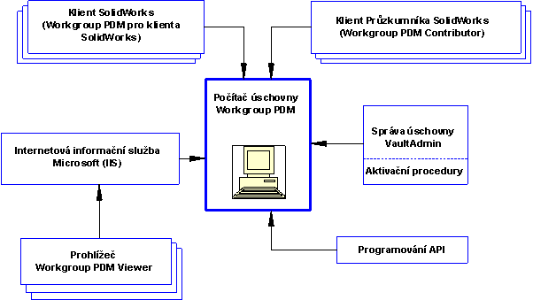

Struktura Workgroup PDM
  • Počítač může obsahovat jen jednu úschovnu. Adresář úschovny nemůže být skrytý adresář nebo adresář pouze pro čtení.
  • Každý soubor v úschovně obsahuje metadata. Metadata je sada textových souborů, které obsahují možnosti serveru (informace o uživateli, schémata opravy, atd.) a informace o souboru (historie oprav, majitel, atd.).
  • Workgroup PDM nepoužívá databázi. Není tedy zapotřebí aplikace Microsoft® Access.
  • Úschovna musí mít licenci na program Viewer, aby bylo možné používat Workgroup PDM Viewer.
  • Licence na Workgroup PDM API je zahrnuta v licenci na klienty SOLIDWORKS a klienty Průzkumník SOLIDWORKS.
  • Klienty, správu úschovny VaultAdmin, API a Workgroup PDM Viewer je možné nainstalovat na stejném počítači jako je úschovna nebo na jiných počítačích.
