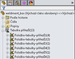

Názvy složek s tabulkami přířezů zděděné z vlastnosti POPIS
Software může automaticky pojmenovávat složky s tabulkami přířezů ve svařovaném dílu pomocí hodnoty vlastnosti POPIS tabulky přířezů.
Složky s tabulkami přířezů se srozumitelnými názvy poskytují při kontrole svařované konstrukce více informací a umožňují lepší komunikaci při sdílení dokumentů. Složky můžete přejmenovávat ručně nebo můžete pojmenovávání složek s tabulkami přířezů automatizovat.
Chcete-li nastavit automatické názvy složek s tabulkami přířezů na základě vlastnosti POPIS, klikněte na Možnosti (základní panel nástrojů) nebo Nástroje > Možnosti . Na záložce Vlastnosti dokumentu klepněte na možnost Svary a zaškrtněte políčko Přejmenovat složky tabulky přířezů hodnotou vlastnosti Popis.
Pokud chcete generovat názvy složek z vlastnosti POPIS u svarů vytvořených v předchozích verzích softwaru SOLIDWORKS, nastavte možnost Přejmenovat složky tabulky přířezů hodnotou vlastnosti Popis. Poté pravým tlačítkem klepněte na tabulku přířezů a klepněte na možnost Aktualizovat.
Složky s tabulkami přířezů s výchozími názvy Složky s tabulkami přířezů přejmenované prostřednictvím vlastnosti POPIS.
