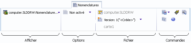

Sélectionnez un assemblage ou une mise en plan SOLIDWORKS qui contient une nomenclature. Sur l'onglet Nomenclature, pour Nomenclature, sélectionnez une nomenclature avec l'icône .
BOM_UI_SolidWork_BOM
Afficher
BOM_UI_BOM_control Nomenclature Types de nomenclature disponibles pour cet assemblage ou cette mise en plan.
Options
BOM_UI_Not_Activated_control Activation Définit si la nomenclature est visible dans la vue Nomenclature.
Fichier
Fichier source (Lecture seule) Le nom de l'assemblage ou de la mise en plan.
Version du fichier Vous permet de sélectionner la version de fichier source pour laquelle afficher la nomenclature.
Configuration (Lecture seule) La configuration de la nomenclature.
Commandes
BOM_UI_Save_BOM Enregistrer Sélectionnez Enregistrer pour enregistrer la nomenclature SOLIDWORKS ou Enregistrer sous pour enregistrer la nomenclature vers une nomenclature nommée.
BOM_UI_Open_as_CSV_file Ouvrir comme fichier CSV Ouvre la nomenclature dans Excel en tant que fichier séparé par des virgules.
Rechercher Recherche une chaîne de texte dans la nomenclature.
Comparer les nomenclatures Modifie la disposition de l'onglet Nomenclature pour que vous puissiez sélectionner une deuxième nomenclature à comparer.
Aide Accède à l'aide contextuelle.
