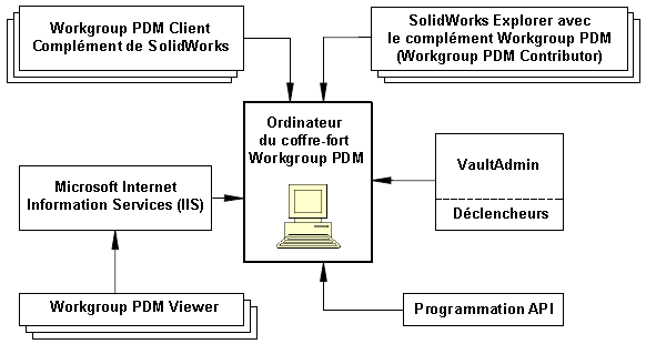

Workgroup PDM est un logiciel de gestion des données de produit qui fonctionne au sein de l'environnement SOLIDWORKS ou en tant qu'application autonome dans SOLIDWORKS Explorer. Workgroup PDM contrôle les projets à l'aide de procédures d'extraction, d'archivage, de contrôle des révisions et d'autres tâches d'administration.
Le schéma suivant illustre un système Workgroup PDM:
  • Il ne peut y avoir qu'un seul coffre-fort par ordinateur.
  • Le répertoire du coffre-fort ne peut pas être caché ou en lecture seule.
  • En tant qu'application client/serveur, la performance de Workgroup PDM dépend de la robustesse du réseau.
  • Si le nombre de documents est important, il est préférable de créer plus de projets ou sous-projets pour des raisons de performance.
