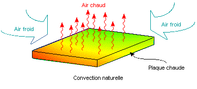

Convection
La convection est le transfert d'énergie thermique au moyen de fluides en mouvement. La convection est le mode de transfert de chaleur principal entre les surfaces de solides et les fluides adjacents. Les particules de fluide agissent comme transporteurs de l'énergie thermique.

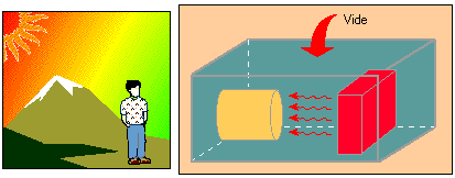

Radiation
La radiation est le transfert d'énergie thermique au moyen d'ondes électromagnétiques. Contrairement à la conduction et à la convection, les ondes électromagnétiques voyageant dans le vide, aucun milieu n'est nécessaire au transfert par radiation. Les effets de la radiation sont plus importants à des températures plus élevées.
