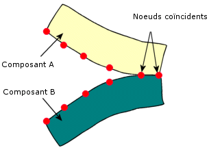

Quelques faits sur le contact nœud à nœud :
  • Disponible uniquement pour les faces qui sont initialement en contact.
  • Exige un maillage compatible. Le programme crée des nœuds coïncidents sur les faces source et les faces cible.
  • Cette formulation de contact est disponible avec le type de contact Pas de pénétration pour les études statiques, non linéaires et thermiques. Dans le cas des études statiques et non linéaires, ce type de contact interdit toute interférence entre les faces source et cible, mais il leur permet de s'éloigner les unes des autres pour former des intervalles. Pour les problèmes thermiques, chaque groupe de deux nœuds coïncidents conservent la même température à tout moment.
    Le programme sélectionne en interne les candidats pour les faces sources et cibles. Elles sont définies à partir des entités Set 1 et Set 2 définies dans le PropertyManager Contact entre ensembles.
  • Cette formulation est plus rapide que la formulation nœud à surface et surface à surface, mais ses résultats sont les moins précis pour les problèmes structurels généraux comportant un glissement ou de grandes rotations. La précision des résultats dépend du chargement ; elle est optimale si les deux faces sont appuyées l'une contre l'autre avec un glissement ou des rotations relatives très limités. La précision diminue lorsque le chargement provoque de grands glissements ou rotations. Pour de tels problèmes, utilisez les options Nœud à surface ou Surface à surface et activez les grands déplacements. Dans le cas de problèmes thermiques, la précision est moins importante, puisqu'il n'y a pas de mouvement. Cependant, dans le cas des problèmes thermo-élastiques, les études thermiques et structurelles doivent contenir des paramètres de contact compatibles.
  • La figure illustre la déformation possible de deux faces qui étaient initialement en contact.
