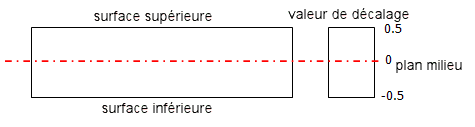

Spécifier un ratio
Positionne le maillage sur une surface de référence définie par une valeur de décalage qui est une fraction de l'épaisseur totale. L'image illustre la signification de valeurs de décalage négatives et positives.
