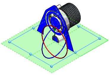

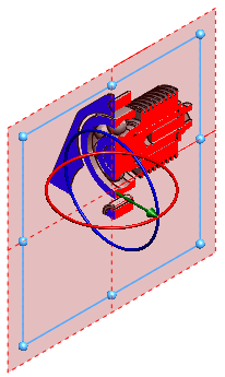

| Activer le plan de sélection |
Disponible lorsque vous cliquez sur Corps sélectionnés ou sur Composants sélectionnés. Affiche un plan de sélection avec le trièdre au centre du plan. Utilisez le trièdre pour contrôler la position et l'angle du plan de sélection. |
