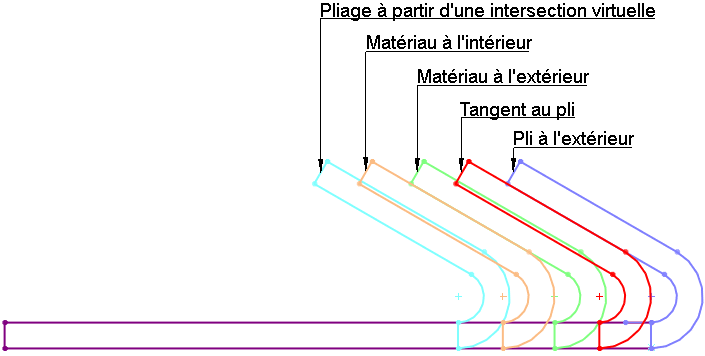

Position de la tôle pliée
Position du pli |
Sélectionnez l'une des options suivantes :
Matériau à l'intérieur
Matériau à l'extérieur
Pli à l'extérieur
Pliage à partir d'une intersection virtuelle
Tangent au pli
Valide pour toutes les options de longueur de tôle pliée et pour les plis supérieurs à 90º. La position de la tôle pliée sera toujours tangente à la face latérale associée à l'arête sélectionnée et la longueur de la tôle pliée conservera toujours la longueur exacte.
