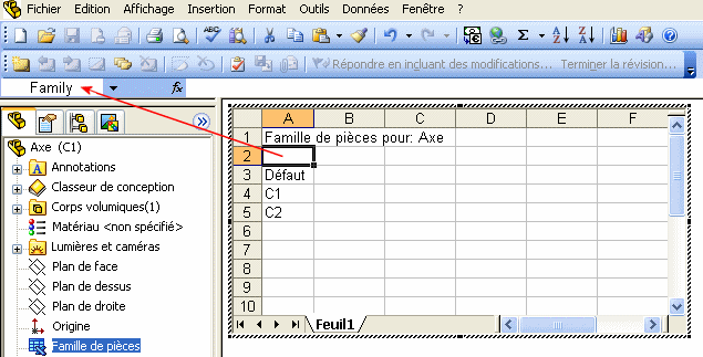

Lorsque vous sélectionnez Création automatique ou Vide dans le PropertyManager Table des scénarios, le logiciel SOLIDWORKS crée automatiquement le fichier Excel. Les tables des scénarios créées automatiquement incluent la cellule Family.
Par défaut, la cellule A2 est réservée à la cellule Family. Elle détermine où commencent les données relatives aux paramètres et aux configurations. La cellule Family ne contient pas de texte, cependant, dans Excel, la Zone Nom affiche Family.

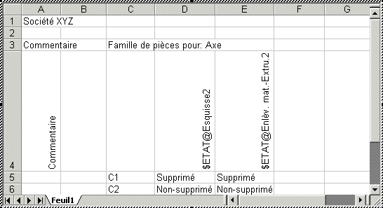

Lorsque vous éditez une table des scénarios, vous pouvez créer des lignes au-dessus et des colonnes à gauche de la cellule Family. L'exemple ci-dessous est valide à condition que les noms des configurations et les paramètres SOLIDWORKS restent en dessous et à droite de la cellule Family.
