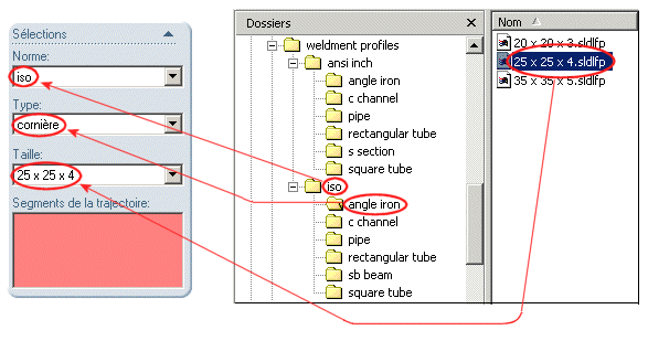

L'emplacement par défaut des profils personnalisés est dossier_d'installation\lang\langue\weldment profiles.
La structure des sous-dossiers dans le dossier weldment profiles détermine les sélections qui apparaissent dans le PropertyManager Elément mécano-soudé.
La case Sélections du PropertyManager et le dossier, ainsi que la structure des fichiers correspondants dans l'Explorateur Windows sont organisés de la façon suivante:
  • Dossier de base. Il contient un ou plusieurs dossiers norme. Dans l'exemple ci-dessous, profils de la construction soudée est le dossier de base et il contient les deux dossiers norme (ansi inch et iso). Dans le PropertyManager, le nom de chaque dossier norme apparaît comme sélection dans Norme.
  • Dossiers norme. Ils contiennent un ou plusieurs dossiers type, par exemple cornière, profilé en c, tuyau, etc. Dans le PropertyManager, après avoir sélectionné une Norme, le nom de chacun de ces sous-dossiers type apparaît dans Type.
  • Dossiers type. Ils contiennent une ou plusieurs pièces de fonction de bibliothèque. Dans le PropertyManager, après avoir sélectionné un Type, le nom de chacune de ces pièces de fonction de bibliothèque apparaît dans Taille.
PropertyManager Elément mécano-soudé et Explorateur Windows :
