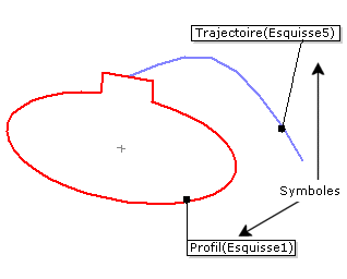

Textes associés
Ils vous aident à distinguer les différentes entités. Par exemple, ces textes associés montrent le profil de balayage et la trajectoire de balayage. Vous pouvez les faire glisser pour les repositionner, mais vous ne pouvez pas les utiliser pour changer les propriétés de l'entité à laquelle ils font référence.
Certains des textes associés, tels que ceux utilisés pour les chanfreins, comportent des chiffres que vous pouvez éditer pour changer la taille de l'entité.
Dans cet exemple vous pouvez éditer le texte associé dans la zone graphique.

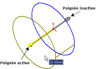

Poignées
La couleur de la poignée est spécifiée dans Tools > Options > Options du système > Couleurs , dans la case Couleurs du système. Les poignées actives sont dans la couleur de Mise en surbrillance. Les poignées inactives sont dans la couleur des Entités inactives.
Les poignées couvrent la longueur des extrusions. Faites glisser la poignée jusqu'à la profondeur d'extrusion souhaitée. Cette poignée s'allonge alors pour couvrir la longueur spécifiée.
Vous pouvez également faire glisser le pointeur (au lieu de la poignée) jusqu'à la profondeur d'extrusion souhaitée. Cliquez sur la poignée, puis faites glisser le pointeur dans une direction.
L'une des poignées a une tête de flèche, et l'autre en a deux, pour vous aider à voir la direction à laquelle s'applique la poignée.
