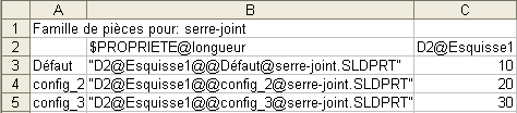

Exemple d'une famille de pièces spécifiant des propriétés personnalisées:
Ajout de propriétés personnalisées dans les tables de scénarios
Pour ajouter une propriété personnalisée à une famille de pièce:
  1. Insérez une table de scénarios dans votre modèle.
  2. Dans la feuille de calcul de la famille de pièces:
    1. Pour chaque colonne avec une propriété personnalisée, nommez la colonne de la façon suivante: $propriété@propriété ($propriété@longueur, par exemple).
    2. Dans chaque colonne, saisissez le nom de la variable de la propriété sous la forme "nom@@configuration@modèle" ; par exemple, "D2@Esquisse1@@Défaut@boîte.SLDPRT".
      Utilisez des guillemets et assurez-vous que le nom de l'extension (.SLDPRT) est en majuscules.
      Pour inclure les guillemets, tapez un guillemet simple (') avant l'expression. Par exemple, tapez '"D2@Esquisse1@@Défaut@boîte.SLDPRT" pour que l'expression "D2@Esquisse1@@Défaut@boîte.SLDPRT" apparaisse dans la table.
    3. Dans les nouvelles colonnes, ajoutez les informations standard de la famille de pièces, telles que D2@Esquisse1 comme en-tête et les valeurs de cotation dans la colonne, par exemple.
