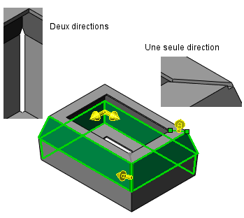

  7. Pour utiliser la fonction de découpe avec des plis issus d'arrondis, sous Paramètres de découpe :
    1. Sélectionnez des arêtes internes ou externes (vous pouvez également sélectionner des entités d'esquisse linéaires).
    2. Pour insérer une découpe dans une seule direction, effectuez l'une des procédures suivantes :
      • Cliquez sur le nom de l'arête listée sous Arêtes à découperselect_edges.png et cliquez sur Inverser la direction.
      • Cliquez sur les flèches d'aperçu.
    3. Pour augmenter ou diminuer l'intervalle, entrez une valeur pour Intervalle de découpePM_Gap_Distance.gif.
