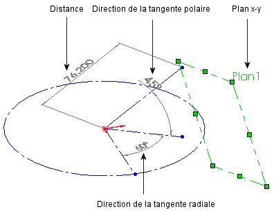

Permet de positionner le plan dans l'espace 3D selon des angles et des coordonnées déterminés.
dim_lin.png Distance Affiche la distance entre le plan et l'origine de l'esquisse le long de la direction X, Y ou Z.
PM_Tangent_Radial_Direction.gif Direction de la tangente radiale Contrôle l'angle entre la projection de la normale sur le plan x-y et la direction X.
PM_Tangent_Polar_Direction.gif Direction de la tangente polaire Contrôle l'angle entre la normale et sa projection sur le plan x-y.
Affichage des propriétés du plan
Pour afficher les propriétés du plan:
  • Sélectionnez le plan 3D pour afficher le PropertyManager Propriétés du plan.
    Plan1 est ajouté à l'esquisse 3D. Plan1 est activé.
