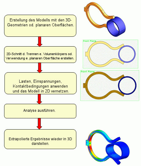

Sie verwenden die 2D-Vereinfachungsoption, wenn Sie statische, nicht-lineare, thermische, Druckbehälterkonstruktions- und Konstruktionsstudien auf entsprechenden 3D-Modellen definieren.
Der PropertyManager 2D-Vereinfachung verwaltet die Erstellung von 2D-Schnitten aus 3D-Geometrie.
Sie wählen die zu verwendende Option, erstellen einen 2D-Schnitt und definieren die Schnitttiefe oder Symmetrieachse.
Nach der Ausführung einer 2D-Vereinfachungsstudie können Sie die Ergebnisse in 3D darstellen.
Die Einrichtung einer 2D-Vereinfachungsanalyse ist ähnlich der Einrichtung jeder anderen Studie.
