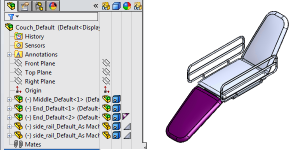

- Öffnen Sie die .SLDXML-Datei in SOLIDWORKS und lesen Sie die folgenden Daten in eine neue SOLIDWORKS Teile- oder Baugruppendatei ein:
- 3D-Modellgeometrie
- Baugruppenstruktur
- Zur Geometrie zugewiesene Farben
Die Baugruppenstruktur wird im SOLIDWORKS FeatureManager angezeigt, wobei die Farben im Anzeigestatus des Modells dargestellt werden.
![](eam1408358432404.image)

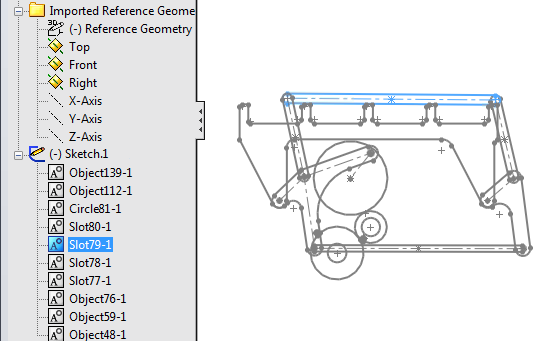

- Verwenden Sie den erweiterten SLDXML-Datenaustausch mit der SOLIDWORKS 3DEXPERIENCE Smartlink-Zusatzanwendung. Mit der Zusatzanwendung können Sie weitere Daten von Konstruktionen einlesen, die mit SOLIDWORKS 3DEXPERIENCE Anwendungen erstellt wurden. Sie können diese Daten verwenden, um Folgendes zu erstellen:
- Skizzen
- Baugruppenverknüpfungen
- Skizzenblöcke von Skizzenobjekten
Im FeatureManager erscheinen die Skizzen in der richtigen Hierarchie. Wenn die .SLDXML-Datei flexible oder starre Skizzengruppen enthält, können Sie auswählen, die Skizzenobjekte als Blöcke einzulesen. Skizzenzwangsbedingungen, die in SOLIDWORKS 3DEXPERIENCE Anwendungen erstellt wurden, werden auf äquivalenten Skizzenzwangsbedingungen in der SOLIDWORKS Skizze abgebildet. Ebenso werden alle Skizzenelemente auf äquivalenten SOLIDWORKS Skizzenelementen abgebildet.
![](eam1410182179283.image)
