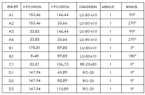

Sie können eine Stanztabelle in die Abwicklungsansicht von Blechteilen in Zeichnungen einfügen.
Stanztabellen enthalten die Formwerkzeug- und Bibliotheks-Features, die in den Blechkörpern verwendet werden, darunter die folgenden:
Etikett Beschriftung, die jeder Stanztabelle in der Abwicklung hinzugefügt wird
X-Position Abstand von der X-Achse zum Einfügepunkt des Werkzeugs
Y-Position Abstand von der Y-Achse zum Einfügepunkt des Werkzeugs
Stanzkennung Eigenschaft des Formwerkzeug-/Bibliotheks-Features, das in der Komponente verwendet wird
Menge Verwendungshäufigkeit des Formwerkzeug-/Bibliotheks-Features in der Komponente
Winkel Winkel zwischen der X-Achse und dem Werkzeug
Punch Table Part - flat-pattern-view
Punch Table
