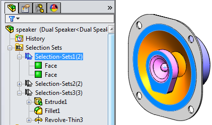

Sie können mehrere Elemente in einem Modell oder einer Zeichnung auswählen und die Auswahl als Auswahlset speichern, zu dem Sie zu einem beliebigen Zeitpunkt zurückkehren können.
Wenn Sie eine Auswahl erstellen, wird diese im Ordner Auswahlsets
im FeatureManager gespeichert.
Die automatische Anzeige des Ordners Auswahlsets
befindet sich in unter Strukturelemente einblenden/ausblenden.
