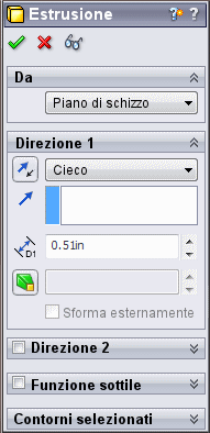

Il Property Manager è un mezzo per impostare le proprietà e altre opzioni per molti comandi SOLIDWORKS.
Il PropertyManager apparirà nella scheda PropertyManager
nel pannello a sinistra dell'area grafica. Si aprirà quando si selezionano le entità o i comandi definiti nel PropertyManager. Si può scegliere se aprirlo o meno in altri casi in .

Quando si creano nuovi documenti, il PropertyManager si aprirà con una larghezza ottimizzata. Si può trascinare il divisore che separa il PropertyManager dall'area grafica avanti e indietro per ridimensionare la larghezza. Scatta in posizione nel punto ottimale per la visualizzazione del PropertyManager.
