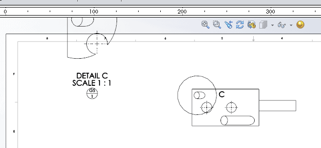

Lo strumento Zoom foglio esegue lo zoom di un foglio di disegno fino alle dimensioni massime in una finestra.
Zoom foglio esegue lo zoom per ingrandire il foglio di disegno all'interno del viewport corrente. Se sono presenti elementi dell'interfaccia come la barra degli strumenti Vista con preavviso o il Task Pane, Zoom foglio esegue lo zoom in modo da adattare il foglio alla finestra di dialogo, senza che compaia una porzione sotto gli elementi dell'interfaccia.

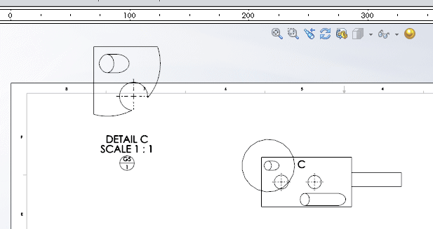

Ad esempio, se è presente una vista di disegno con geometria in un foglio e un rettangolo di selezione che si estende al di là del foglio, Zoom foglio si concentra solo sul foglio ed esegue lo zoom del foglio per adattarlo alla finestra. Al contrario, Zoom ottimizzato esegue lo zoom includendo il rettangolo di selezione.
Zoom sul foglio
Zoom ottimizzato
Per utilizzare Zoom foglio:
Fare clic su Zoom foglio (barra degli strumenti Visualizza) o Visualizza > Modifica > Zoom foglio.
