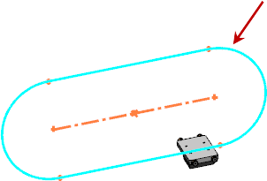

  4. In Percorso catena, fare clic su SelectionManager.
  5. Nel SelectionManager, fare clic su Seleziona loop chiuso e nell'area grafica selezionare lo schizzo a profilo chiuso.

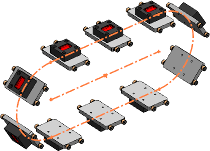

  6. Per Numero di varianti, digitare 10.
  7. In Gruppo catene 1, per Componente da ripetere, selezionare Base di montaggio < 1> nell'area grafica o nell'albero di disegno mobile FeatureManager.
  8. Per Primo collegamento percorso, selezionare la faccia visualizzata.
  9. Per Secondo collegamento percorso, selezionare la faccia visualizzata.
  10. Per Piano di allineamento percorso, nell'albero di disegno mobile FeatureManager, in Base di montaggio <1>, selezionare il piano di destra.
  11. In Gruppo catene 1, fare clic su Spaziatura equa.
  12. Fare clic su .
