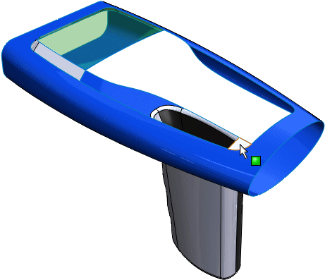

  1. Portare avanti il modello a ControlliAngoloSuperficie-Riempimento-Riempimento3.
  2. Selezionare la faccia visualizzata e fare clic su Modifica funzione.

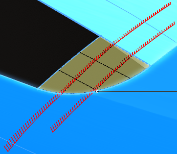

  3. Nel PropertyManager, in Visualizzazione della curvatura, selezionare Pettini di curvatura e Direzione 1. Deselezionare l'opzione Direzione 2.
  4. Impostare la Scala su 40.
    I pettini indicano una curvatura continua uniforme tra facce adiacenti.
