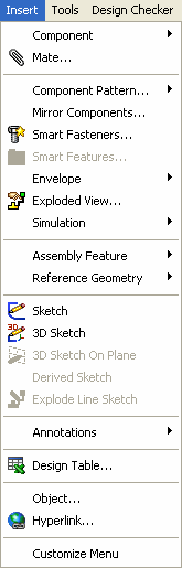

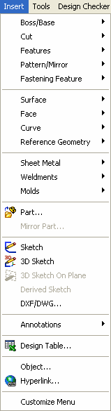

SOLIDWORKS ha una struttura di menu dipendente dal contesto. I titoli del menu rimangono uguali per tutti e tre i tipi di documento mentre gli elementi di menu cambiano a seconda del tipo di documento attivo. Per esempio, il menu Inserisci comprende le funzioni nei documenti di parti, gli accoppiamenti nei documenti di assiemi e le viste di disegno nei documenti di disegno.
Le voci di menu sono accessibili tramite i tasti di scelta rapida ed è possibile personalizzare i menu.
