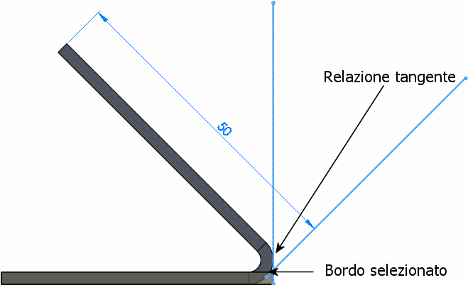

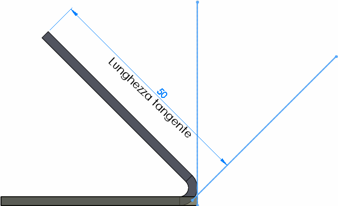

  • Virtual Sharp esterna PM_shm_Outer_Virtual_Sharp.gif, Virtual Sharp interna PM_shm_Inner_Virtual_Sharp.gif, Piegatura tangente PM_Tangent_Bend.gif. Specifica l'origine per la misurazione. Una virtual sharp crea un punto di schizzo nel punto d'intersezione virtuale tra due entità di schizzo (vedere Creazione di virtual sharp). L'opzione Piegatura tangente è valida per le piegature maggiori di 90º e consente di utilizzare la lunghezza tangente di una flangia come base per il calcolo della lunghezza. La lunghezza tangente può essere digitata senza usare i calcoli addizionali.

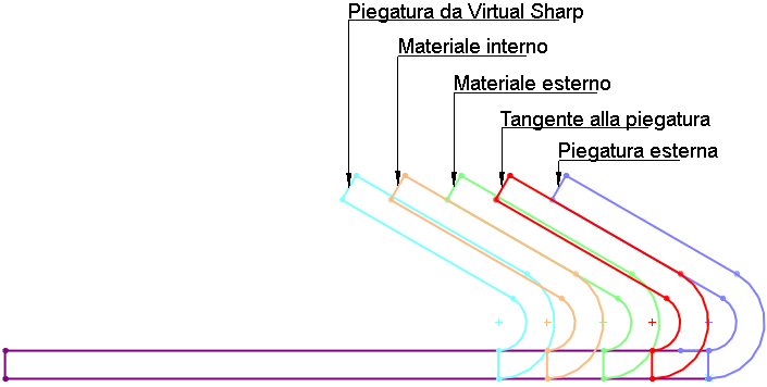

  Posizione di piegatura Selezionare una delle seguenti opzioni:
Valido per tutte le opzioni di lunghezza della flangia e per le piegature maggiori di 90º. La posizione della flangia sarà sempre tangente rispetto alla faccia laterale allegata al bordo selezionato e la lunghezza della flangia manterrà sempre la stessa lunghezza.
