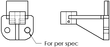

Le filettature cosmetiche descrivono gli attributi di un foro specifico rendendo così non necessaria l'aggiunta delle filettature cosmetiche al modello. Una filettatura cosmetica rappresenta il diametro minore (interno) di una filettatura su un'estrusione o il diametro maggiore (esterno) di una filettatura su un foro e può includere una didascalia foro nei disegni.
