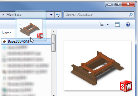

Visualizzazione immagini in miniatura in Windows Explorer
Per vedere le immagini in miniatura:
  1. In Esplora risorse, aprire una cartella che contiene i documenti SOLIDWORKS.
  2. Selezionare Visualizza > Immagini in miniatura.
    Verrà visualizzata un'immagine in miniatura di ogni documento SOLIDWORKS nella cartella.
    Se Esplora risorse viene impostato per visualizzare le immagini in anteprima, apparirà anche un'anteprima del documento SOLIDWORKS quando il documento è selezionato.
    Le icone in miniatura di SOLIDWORKS possono inoltre essere visualizzate in Esplora risorse. La grafica viene visualizzata in una vista isometrica, ottimizzata, con un fondo bianco. Per attivare questa funzionalità, fare clic su Strumenti > Opzioni > Opzioni del sistema > Generale e selezionare Mostra grafica in miniatura in Windows Explorer.
    Può rendersi necessario riavviare SOLIDWORKS e Esplora risorse per poter visualizzare le miniature in queste applicazioni.
