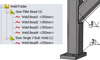

I cordoni di saldatura possono essere modificati allo stesso modo in cui si modifica una funzione, facendo clic con il tasto destro su un cordone di saldatura nell'albero di disegno FeatureManager e clic su Modifica funzione . Tuttavia, è anche possibile trascinare i cordoni di saldatura nella Cartella Saldatura per modificare il tipo e dimensione del cordone di saldatura nel simbolo di saldatura.
Quando si utilizza il metodo seguente (invece di modificare la funzione del cordone di saldatura) per cambiare il tipo e la dimensione dei cordoni di saldatura, solo le informazioni relative al simbolo di saldatura verranno modificate. La funzione effettiva del cordone di saldatura non cambia nell'area grafica o nel PropertyManager Cordone di saldatura.
  1. Nell'albero di disegno FeatureManager, espandere Cartella Saldatura .
  2. Espandere la sottocartella Saldatura da modificare.
    In questa immagine, esistono:
    • quattro cordoni di saldatura di 3mm
    • una saldatura ad angolo a V singolo di 5mm
  3. Selezionare il Cordone di saldatura da cambiare, quindi trascinarlo in una sottocartella Saldatura diversa e rilasciarlo quando il cursore diventa pointer_add_to_folder.gif.
    Si possono trascinare multipli cordoni di saldatura allo stesso tempo.
    In questa immagine, Cordone di saldatura1 viene spostato nella sottocartella Saldatura ad angolo a V singolo di 5mm.
    Apparirà una schermata per avvertire che spostando il cordone cambieranno la dimensione e il tipo di saldatura.
  4. Fare clic su OK.
    Il cordone di saldatura si sposta nella nuova sottocartella Saldatura e il tipo, dimensione e simbolo saranno aggiornati. La sottocartella Saldatura incrementa secondo il numero di cordoni di saldatura aggiunti alla cartella.
