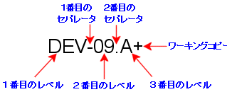

VaultAdminのリビジョンの設定タブでボルトアドミン権限者のリビジョンのレベルを設定します。 リビジョンの設定には、1 番目、2 番目、3 番目のレベルとワーキング コピーの指定ができます。
この例では、Workgroup PDM で使用可能なすべてのリビジョン レベルを使用した設定の例を示しています。
