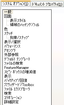

SOLIDWORKS のオプションは次のカテゴリに分けられています。
  • システム オプションは、すべてのドキュメント(現在と将来)に適用されます。
  • ドキュメント プロパティは、現在アクティブなドキュメントにのみ適用されます。
新規ドキュメントの設定 (単位イメージ品質 など) は、ドキュメントの作成に使用したテンプレートのプロパティが適用されます。 設定のコピーウィザード(Copy Settings Wizard) ではレジストリの設定をエクスポートし、オプションを他のコンピュータへコピーします。 インポート オプションとエクスポート オプションに関しては、SOLIDWORKS のインポート/エクスポート ダイアログ ボックスを参照してください。
オプション ダイアログ ボックスにアクセスするには、オプション (標準ツールバー)をクリックするか、ツール > オプション をクリックします。
システム オプション ドキュメント プロパティ(Document Properties)
