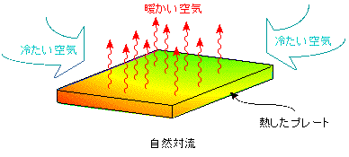

対流(Convection)
対流(Convection)とは、流体の移動による熱の移送のことです。 伝達は、主に固体の面と流体の接触する部分で発生する形態です。 流体粒子は、熱エネルギーを運ぶ働きをします。

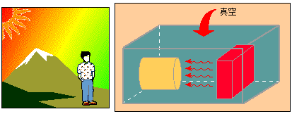

輻射(Radiation)
(Radiation): 輻射(Radiation)は、電磁波による熱の移送のことです。 伝導や対流形態と異なり、輻射には「媒体(medium)」が必要ありません。何故なら、電磁波は真空状態でも伝播できるからです。 輻射効果は、特に高温状態で顕著になります。
