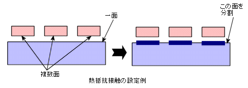

  • 幾何形状を作成する際、エポキシ層を考慮します。この場合、熱接触の2つの面の間にはギャップが生じます。この方法を用いる場合には、次の2つの点に注意してください。
    • 2 つの接触面の間の距離が周囲にある要素サイズ以下のときに、結果は最も正確になります。次に示す例では、結果が不正確になる場合があります。
    • 必須ではありませんが、 熱接触面を適切に定義するために2つの面を離すと、 精度を上げることができます。
  • 大きな面といくつかの小さな面の間に異なる熱抵抗を指定するには、まず大きな面を小さな面に分割してから、それぞれのペアに対して熱接触抵抗を指定します。
