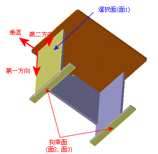

例(Example)
| 机の脚の部分の底面はその平面上(床)のみを移動できます。
モデル面 1 を参照として使い、基準面 1(方向 1(Dir 1))に平行する面 2 と面 3 のモーションを 0 に設定します。他の 2 方向(方向 2(Dir 2)や垂直方向(Normal))は設定しないままにしておきます。
より簡単な方法としては、平面上(On flat face)タイプを使い、垂直変位を 0 に設定する方法があります。
