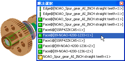

他のエンティティによって非表示になっているエンティティを選択できます。
非表示のアイテムを選択するには:
  1. 部品またはアセンブリ ドキュメントで、グラフィックス領域のモデルを右クリックし、順次選択 menu_Select_Other.gif を選択します。
    • ポインタが pointer_Select_Other.gif に変わり、ポインタの下にあるエンティティ (面、エッジ、サブアセンブリなど) をその検出順序でリスト表示するボックスが表示されます。アイコンはエンティティのタイプを示します。(面、エッジ、他)
    • リスト上のアイテムの上にポインタを置くと、グラフィックス領域内でそのアイテムがハイライト表示されます。
    • リスト全体をスクロールするには、Tab を押すか、マウスの中ボタンを使用します。
    • モデルを右クリックして面を非表示にし、他の非表示の面とエッジを表示できます。
  2. リストまたはグラフィックス領域でエンティティをクリックして選択します。
