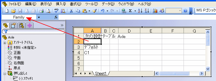

自動的に作成される設計テーブルのフォーマット設定
設計テーブル PropertyManager で 自動作成 または 空白 を選択した場合、SOLIDWORKS ソフトウェアによって自動的に Excel ファイルが作成されます。 自動的に作成された設計テーブルには、Family セルが含まれています。
デフォルトでは、セル A2Family セルとして予約されています。このセルは、パラメータとコンフィギュレーション データが始まる場所を決定します。Family セルにはテキストは含まれていませんが、Excel では、名前ボックスFamily が表示されます。
設計テーブルを編集する際には、Family セルの上に行を、左に列を作成できます。 下記の例は、コンフィギュレーション名と SOLIDWORKS パラメータが Family セルの右下に保持される限りにおいて、有効な設計テーブルです。
