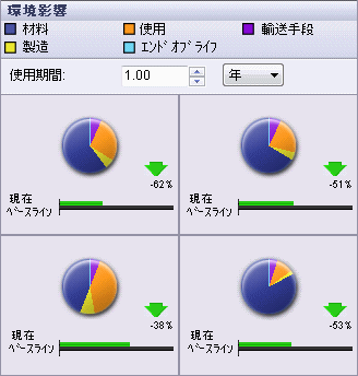

ダッシュボードとレポート(Dashboard and Reports)
SOLIDWORKS Sustainability は環境に与える影響要因に関するリアルタイムのフィードバックを提供します。 結果は環境影響ダッシュボードに表示され、何らかの変化があると動的に更新されます。
また、ユーザー定義可能なレポートを生成して結果を共有できます。

環境影響要因(Environmental Impact Factors)
SOLIDWORKS Sustainability は、材料、製造工程、場所の入力情報に基づいてライフ サイクルの全ステップを評価します。 SOLIDWORKS Sustainability は、結果を環境影響要因として抽出し、これを測定および評価します。
