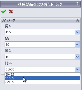

| ユーザー定義 PropertyManager を使用して、アセンブリに構成部品を挿入する際、必要なコンフィギュレーションの選択が簡単になります。 構成部品を挿入すると、PropertyManager が表示され、モデル パラメータに従ってコンフィギュレーションを選択します。 後から別のコンフィギュレーションを変更する場合は、PropertyManager にもう一度アクセスし、別のモデル パラメータを選択します。 |

モデルを 3D ContentCentral で提供する場合、Configuration Publisher を使用してユーザー定義インタフェースを定義でき、エンド ユーザーがモデル パラメータに従ってコンフィギュレーションを選択できるようにします。 インタフェース機能は、SOLIDWORKS 内の PropertyManager と一致します。 異なるのは外観のみです。
