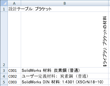

設計テーブル
設計テーブルで材料を設計できます。 列ヘッダーには次の構文が使用されます:
| 部品: |
$LIBRARY:MATERIAL@part_name |
| マルチボディ部品のボディ: |
$LIBRARY:MATERIAL@body_name@part_name |
$LIBRARY は 材料 ダイアログ ボックスでツリーのトップ レベルにあるライブラリ名です。 例: SOLIDWORKS 材料 (SOLIDWORKS Materials)、SOLIDWORKS DIN 材料 (SOLIDWORKS DIN Materials)、ユーザー定義材料。
MATERIAL は材料ダイアログ ボックスで定義されている材料名です。 例: 炭素鋼(普通)、AISI 304、1060 合金。
列ヘッダーでは、大文字と小文字は区別されません
材料を入力するには、次のいずれかを実行します:
- 情報を手動で入力する。
- セル内をクリックして、材料のお気に入りのドロップダウン リストから選択する。
セルが空欄として残されている場合、コンフィギュレーション作成時の現在の材料が適用されます。
例:
