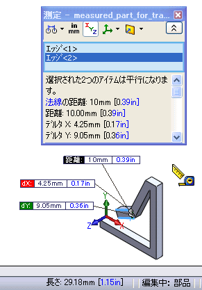

測定の 2 単位表示(Displaying Dual Measure Dimensions)
測定 ツールを、2 つの測定単位を使って表示するよう設定できます。 たとえば、測定 ダイアログ ボックス、測定寸法テキスト、ステータス バーでミリメートルとインチの両方を表示するよう指定できます。
測定を 2 単位で表示するには:
  1. ツール ツールバーの測定 をクリックするか、 ツール > 測定 を選択します。
  2. 測定 ダイアログ ボックスで、単位/小数位数Measure_UnitsPrecision.gif をクリックします。
  3. 測定単位/小数位数 ダイアログ ボックスで、ユーザー定義設定を使用 を選択して 1 つ目の長さ単位を選択します。
    ドキュメントの設定を使用 を選択した場合、2 単位は ドキュメント プロパティ- 寸法 (Document Properties - Dimensions)2単位表示 を選択した場合にのみ表示されます。
  4. 2単位表示 をクリックし、2 つ目の単位を選択します。
  5. をクリックします。
