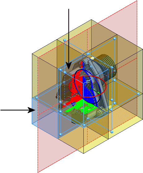

断面表示での交差ゾーンの使用
モデルの複数の領域を切り離すことにより、モデル内に断面表示を作成できます。 これらの複数の領域は、"交差ゾーン"として定義されます。
断面平面または面を選択したときの、選択の境界ボックスが交差ゾーンです。 交差ゾーンを使用して、モデルの複数の領域の断面表示を作成できます。
この例では、交差ゾーンを使用して、モデルの一部をカットします。
元のモデル モデルの断面
この例の断面表示において交差ゾーンを使用するには:
  1. 断面表示 (表示ツールバー)または表示 > 表示タイプ > 断面表示をクリックします。
  2. PropertyManager の断面方法で、ゾーン(Zonal)を選択します。
  3. 断面 1で次を行います。
    1. 正面 をクリックします。
    2. オフセット距離 に、0 を入力します。
    3. 断面キャップ表示グラフィック断面表示を選択します。
  4. 断面 2で次を行います。
    1. 平面 (Top Plane)plane_top.png ボタン をクリックします。
  5. 断面 3で次を行います。
    1. 右側面 (Right Plane)plane_right.png ボタン をクリックします。
  6. 断面方法で、交差ゾーン(Intersection Zones)をクリックします。
    シェイディングされた交差ゾーンがグラフィックス領域に表示されます。
  7. グラフィックス領域で、左下と右上の交差ゾーンを図のように選択します。
  8. をクリックします。
