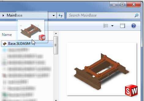

Windows エクスプローラにサムネイル グラフィックを表示
サムネイル グラフィックを表示するには:
  1. Windows エクスプローラで、SOLIDWORKS ドキュメントのフォルダを開きます。
  2. 表示 (View) > 縮小版 (Thumbnails)をクリックします。
    フォルダ内の SOLIDWORKS ドキュメントのサムネイル グラフィックが表示されます。
    Windows エクスプローラでプレビュー画像を表示するように設定している場合、ドキュメントを選択すると SOLIDWORKS ドキュメントのプレビューが表示されます。
    Windows エクスプローラには、SOLIDWORKS の部品やアセンブリの縮小版アイコン も表示されます。 グラフィックは、ウィンドウにフィットした等角投影図に白い背景で表示されます。 この機能を有効にするには、 ツール (Tools) > オプション (Options) > システム オプション (System Options) > 一般 (General) をクリックし、Windows エクスプローラにサムネイル グラフィックを表示 を選択します。
    これらのアプリケーションに縮小版アイコンを表示するには、SOLIDWORKS と Windows エクスプローラを再起動する必要があります。
Windows エクスプローラでユーザー定義プロパティ情報を表示する
ユーザー定義プロパティ情報を表示するには:
  2. SOLIDWORKS ドキュメントの上にポインタを移動します。
    ユーザー定義プロパティ情報が表示されます。
