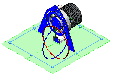

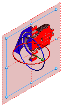

선택 평면 사용 선택한 바디 또는 선택 부품을 선택할 때 사용할 수 있습니다. 평면 중심에서 트라이어드가 있는 선택 평면을 표시합니다. 트라이어드를 사용하여 선택 평면의 위치와 각도를 제어합니다.
