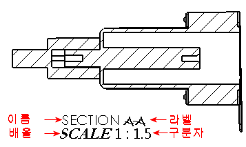

라벨 옵션
표준 규격대로
기본 표준 규격에 따릅니다. 뷰 라벨 파라미터를 수정하려면 이 옵션을 선택 취소합니다.
이름 뷰 라벨에 표시할 제목을 선택하거나 원하는 제목을 입력합니다. 글꼴 뷰 라벨의 제목 글꼴을 설정합니다.
라벨 모체 뷰의 라벨에 해당하는 문자의 표현을 설정합니다. 글꼴 뷰 라벨의 라벨 글꼴을 설정합니다.
회전 뷰의 회전 각도를 지정합니다. 글꼴 뷰 라벨의 회전 각도 글꼴을 지정합니다.
축척 배율의 라벨을 선택하거나 원하는 라벨을 입력합니다. 글꼴 뷰 라벨의 배율 글꼴을 설정합니다.
표시 기호 배율 표시 옵션을 설정합니다.
  • 배율을 표시 기호로 분리하여 두 글자로 표시하는 방법
    • X:X
    • X/X
    • (X:X)
    • (X/X)
  • 배율을 X 앞에 두 숫자의 비율로 표시하려면 # X를 선택합니다.
  • 배율을 숨기려면 <없음>을(를) 선택합니다.
글꼴 뷰 라벨의 표시 기호 글꼴을 설정합니다.
스택 배율 위에 뷰 라벨을 이름 및 라벨과 함께 스택으로 표시합니다.
일직선 같은 선에 이름과 라벨을 표시합니다.
