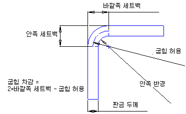

다음 그림은 굽힘 허용 계산에 사용되는 A와 B를 표시합니다.
다음 수식은 굽힘 허용치를 사용할 때, 총 전개도의 길이를 계산하는 데 사용됩니다.
Lt = A + B + BA
여기에서
  • Lt은 총 전개도 길이입니다.
  • BA는 굽힘 허용치입니다.
다음 그림은 굽힘 차감 계산에 사용되는 A, B, BD를 표시합니다.
다음 수식은 굽힘 차감치를 사용할 때, 총 전개도의 길이를 계산하는 데 사용됩니다.
Lt = A + B - BD
여기에서
  • Lt은 총 전개도 길이입니다.
  • BD는 굽힘 차감치입니다.
    가상 꼭지점부터 굽힘 차감(BD)을 측정해야 합니다.
굽힘 허용치와 굽힘 차감치
굽힘을 만들 때 값을 입력하여 판금 굽힘에 대한 명시적인 굽힘 허용치 또는 굽힘 차감치를 지정할 수 있습니다.
정의에 따라, 굽힘 허용은 재질의 중립 축을 따라 측정한 굽힘의 원호 길이에 해당합니다. 정의에 따라, 굽힘 차감은 굽힘 허용과 외부 세트백 두 배 길이 간의 차이입니다.
