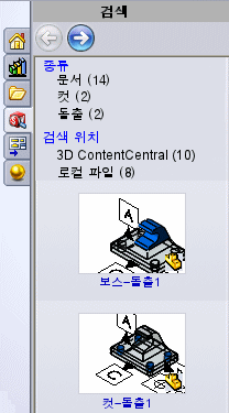

파일 색인 작업 중 작성된 이미지가 SOLIDWORKS 파일 및 모델 검색 사용 시 검색에 축소판 이미지로 표시됩니다. 축소판 이미지를 SOLIDWORKS 파일로 끌어가 색인 요소를 다시 작성합니다. I3D_ClipArt.png
검색 결과에서, 색인된 축소판 이미지를 선택하고 상황별 도구 모음에서 를 클릭하여 검색 결과 창에서 색인된 요소의 축소판 이미지를 봅니다.
SOLIDWORKS 검색 상자 search_files_and_models_menu.png가 요소의 경로를 표시합니다. 검색 창에서 요소가 종류검색 위치에 따라 필터링됩니다.
예를 들어, 아래 이미지에서 보스-돌출1을(를) 선택하면, 검색 결과 창에 색인된 스케치3의 축소판 이미지가 표시됩니다.
돌출 파트의 경로가 SOLIDWORKS 검색 상자에 표시됩니다.
