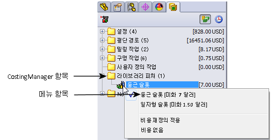

CostingManager에서 판금 작업을 편집하는 방법
  1. CostingManager에서 항목 하나 확장합니다.
  2. 오른쪽 클릭한 후 다음 중 하나를 클릭합니다. 예:
CostingManager 항목 메뉴 항목 설명
생산준비FM_folder.gif 폴더 생산준비 비용 선택 기존 생산준비 비용을 생산준비FM_folder.gif 폴더에 추가합니다.
  생산준비 비용 추가 생산준비FM_folder.gif 폴더에 생산준비 비용nCosting_Setup_Cost.gif(이)라는 새 생산준비 비용을 작성합니다.
생산준비FM_folder.gif 폴더의 항목 생산준비 비용 제거 생산준비FM_folder.gif 폴더에서 항목을 제거합니다.
절단 경로FM_folder.gif 폴더의 항목 템플릿에서 정의된 절단 기계 다른 절단 도구를 설정합니다. 예를 들어, 선택할 수 있는 두 개의 서로 다른 레이저 기계가 있을 수 있습니다.
굽힘FM_folder.gif 폴더의 항목 템플릿에서 정의된 브레이크 기계 파트에서 굽힘을 만들기 위해 다른 브레이크 기계를 설정합니다.
라이브러리 피처FM_folder.gif 폴더의 항목 템플릿에서 정의된 라이브러리 피처 자동으로 선택된 피처와 어울리는 다른 라이브러리 피처를 설정합니다.
사용자 정의 작업FM_folder.gif 폴더 사용자 정의 작업 추가 새 사용자 정의 작업을 만듭니다.
사용자 정의 작업FM_folder.gif 폴더의 항목 사용자 정의 작업 편집 사용자 정의 작업을 편집합니다.
  사용자 정의 작업 제거 사용자 정의 작업FM_folder.gif 폴더에서 항목을 제거합니다.
지정된 비용 없음FM_folder.gif 폴더의 항목 템플릿에서 정의된 라이브러리 피처 항목을 라이브러리 피처로 저장합니다.
